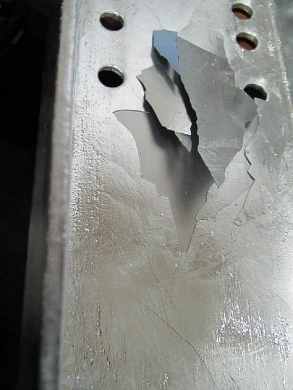

Cuando se inspecciona el acabado del recubrimiento GIC, se pueden observar diversas condiciones en la superficie. Hay varios factores que pueden afectar el acabado del recubrimiento, algunos de los cuales pueden ser controlados por el galvanizador mientras otros no. La norma establece que el acabado/superficie del GIC debe ser liso, uniforme y continuo. Existen muchas interpretaciones subjetivas sobre lo que esto quiere decir; sin embargo, la clave para determinar si las condiciones superficiales son aceptables o no, se relaciona con su desempeño a largo plazo. Si la condición superficial no merma la resistencia a la corrosión a largo plazo, es aceptable. Por otro lado, si la condición compromete la vida útil del recubrimiento, es motivo de rechazo.
Si una pieza de acero GIC ha sido rechazada por cualquier motivo que no sea fragilización, esta puede ser reparada y/o regalvanizada e inspeccionada nuevamente. Hay limitaciones específicas en cuanto a las áreas que pueden ser reparadas. Estas se discutirán más adelante en este curso. Si el área no cumple con los requisitos para ser reparada, la pieza puede ser decapada, regalvanizada y luego inspeccionada nuevamente. Es importante destacar que el galvanizado no cambia las propiedades mecánicas del acero, por lo tanto, no hay problemas adicionales con decapar y regalvanizar de la pieza.Principio del formulario.
